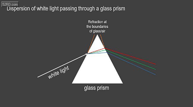

光的色散和折射
首先我们先看一下光通过棱镜的色散。色散是把一束可见光分成不同颜色的光。这种现象在光通过棱镜后会看到。当光从一种介质进入到另一种介质时,在边界处会发生折射。在下面的示例中,你可以看到蓝色光比红色要折射的更厉害。

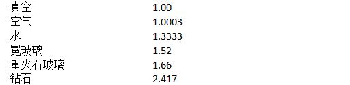

折射的强度主要取决于光通过的材质,光学密度和光的波长。短波长的光(蓝色)折射的会比长波长(红色)更厉害。同样有高光学密度的材质比拥有低光学密度的材质折射更厉害。这里的光学密度指的是折射率。
这里有一些样品的折射指数:

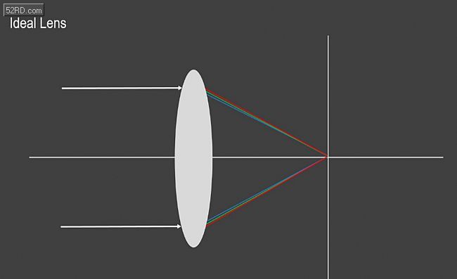

记住以上两点,你可以想象在光通过镜头时并在传感器上创建图像的情形。因为镜头的焦距取决于折射率,不同波长的光会聚焦在不同的点。理想的镜头会以某种方式去补偿不同波长的色散,为的是能够在让不同的光聚焦在同一点。
可惜的是现实中不存在这样的镜头。因此,不同颜色的光以不同的速度通过镜头时产生色差。在图像中,可以看到彩色边缘(红色,黄,绿,蓝,紫和品红)环绕在物体的周围。

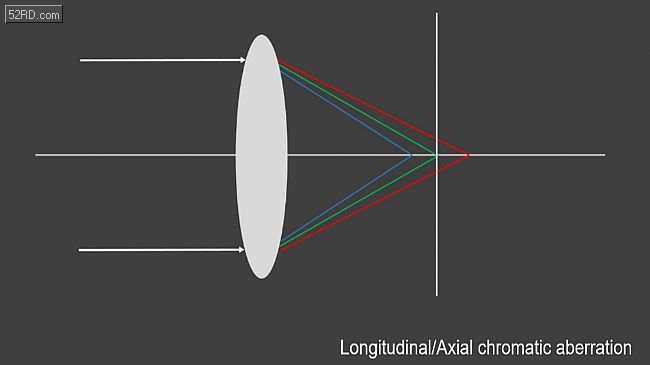

纵向色差
当光通过镜头时,由于玻璃的色散特性,在水平光轴方向上,不同颜色的光聚焦在不同的点,就是纵向色差。在下面的图示中,只有绿色的光是聚焦到成像平面上。红色和蓝色的光在传感器表面呈模糊的圆圈。减小光圈可以减少纵向色差的影响。

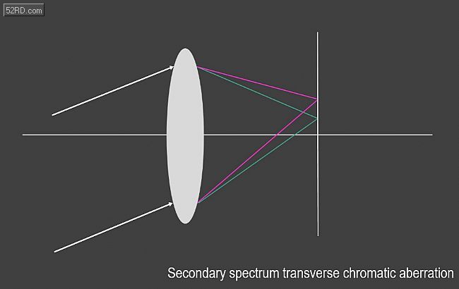

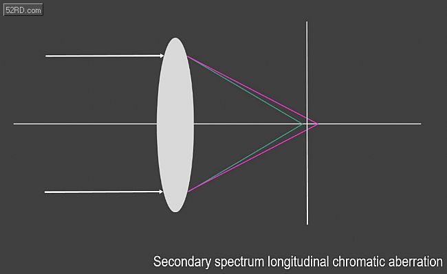

初级和二级光谱色差
完全没有修正的透镜是称为彩色的,表现出的就是初级光谱色差,光谱边缘红色和蓝色聚焦点不同。但大多数镜头中有一个消色差设计,就是让光谱边缘的红色和蓝色聚焦在同一点。
虽然红色和蓝色波长聚焦在同一点,但是绿色还是没有和它们聚焦在同一点上。这就是二级光谱色差,显示的是品红/绿色伪影,不再是红色/蓝色。
我们通常碰到的色差一半都是二级色差,在图像的角落高对比度的边缘表现出品红和绿色的线。
