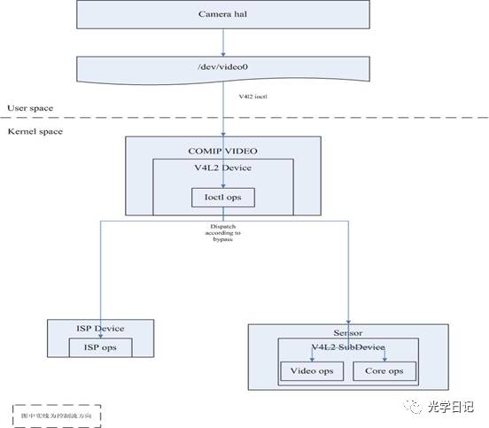

1.1 V4l2框架结构图
V4L2系统中主要由三个核心部分组成:COMIP VIDEO、ISP Device、sensor/V4L2subdevice。COMIP VIDEO直接跟user层进行交互,user层通过文件fd ioctl操作将控制命令发送到COMIP VIDEO中注册的Video Device中,在Video Device的操作集中,会根据当前摄像头是否Bypass以及具体情况把控制命令分发到ISP Device或者sensor中去分别处理。

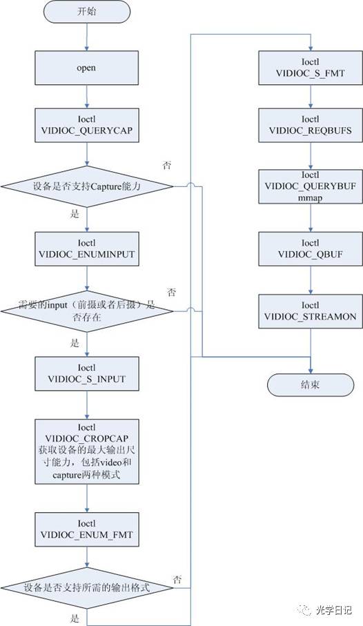

1.3 打开Camera的流程
其工作流程图如下:
