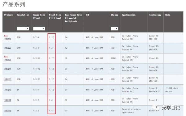

那么这个μm 是怎么计算出来的呢?影响这个数值的就正是感光元件的边长和样张的最大像素,两者数值相除就可以大概得出 μm的值。例如我们知道一颗感光元件的尺寸,这个尺寸其实就是传感器面积的对角线,还有知道这块感光元件的边长比例。根据勾股定理我们知道:对角线的长度的平方 = 长的平方 + 宽的平方,然后我们可以再依据比例求出长和宽的值。我们再使用感光元件长度的数值除以像素的长就可以得到这个单位像素面积的数值了。
另外还有一个更简单的办法,多点查查相关传感器的资料数据,一般而言都可以找到。

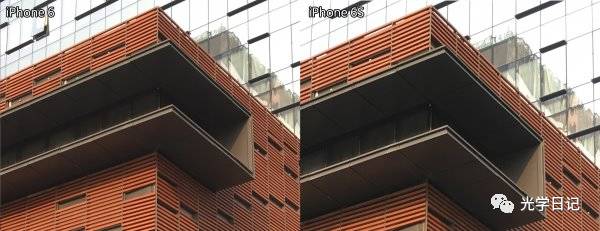

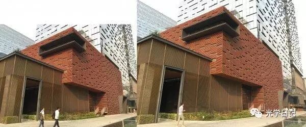

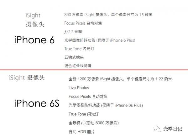

知道你们喜欢对比,这次就挑选了好不容易终于从800 万像素升级到 1200 万像素的 iPhone6s 和 iPhone6 做对比,由于 iPhone 6S 的传感器面积并没有增加而只是增大了镜头像素,根据上面的解释我们可以得知 iPhone 6S 的单位像素面积肯定会比 iPhone 6 上面的单位像素面积要小。而事实上官方文件也是这样写明的,iPhone6 的单位像素面积是 1.5 μm,而新的 iPhone 6S单位像素面积则是 1.22 μm。
(此图为上图的100%截图)
通过白天样张的对比我们可以看到高像素对于解析力来说确实有更好的提升,画质和动态范围的表现上iPhone 6S 也并没有明显的输给 iPhone 6。

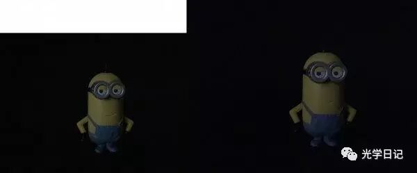

那么在暗环境下的成像有会有多少影响呢?小编这次在一个环境光绝对可控的条件下拍摄夜间静物,咋看之下两者的成像几乎没有太大的区别。
然而一切真相都在100% 放大之后得以呈现,两者对比,iPhone 6S 虽然单位像素面积比iPhone 6 要小,但是对于噪点的压制却是 iPhone 6S 的表现更好一些。不过物体的质感和色彩表现,确实是iPhone 6 要稍微好一点。
