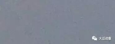

原始信号是这样的:

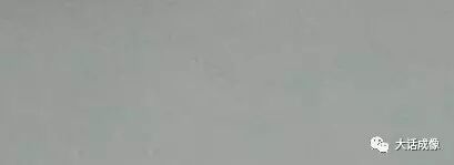

经过shading correction,如下图,图像边缘的噪声会被显著增强。
由图像中心到边缘就会形成沿径向增强的噪声图像,也被称作radial noise。

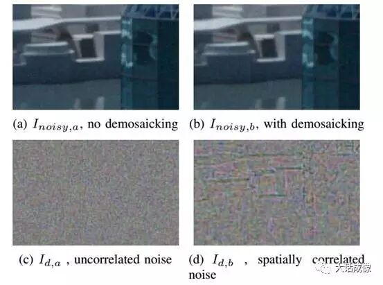

由于demosaic 对原始信号进行了插值操作,会导致图像的噪声变为结构性噪声。
如图d所示,图像会出现一些特别的pattern noise。

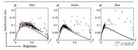

Gamma :
Gamma可以近似理解为不同的亮度值乘以的gain不一样,亮度越小的地方乘以的gain越大,亮度越大的地方乘以的gain越小,因此gamma之后的噪声又发成了一个非线性变化,模型为:
