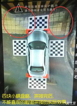

对于终端用户来说,安装汽车360全景就是要体验最好的全景效果,不关心全景标定(拼接)的难易程度,关心的是产品的实用性和体验性。
日前,市场上涌现出各种各样的汽车360全景产品,价格和品质参差不齐,让消费者眼花缭乱,其中全景标定(拼接)效果的好坏是衡量产品体验度的一个最重要指标。下面就来说下怎样检验汽车全景拼接效果的好坏的方法,希望能帮到大家,怎么样选择一个好的汽车全景产品。

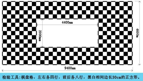

找到如上图所示的棋盘格布,在某些汽车全景安装店有的,请人家帮检验一下自己车上安装的汽车全景标定效果。

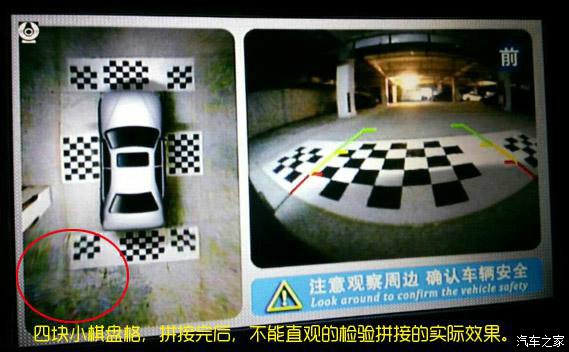

2、为什么使用大棋盘格来检验
(1) 棋盘格是由30x30黑白正方形喷印组成,黑白色块容易使全景标定(拼接)画面任何的变形、错位、盲区空白都能直观的分辨出来,这个道理相信大家都明的了。
(2) 棋盘格面积大,就方便检验到汽车四周在全景显示范围内的全部画面,任何瑕疵一目了然。

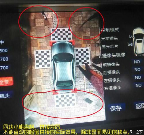

(3) 只靠路面来检验标定(拼接)效果还不够全面,因为参照物少。

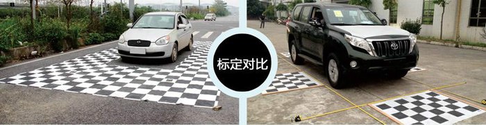

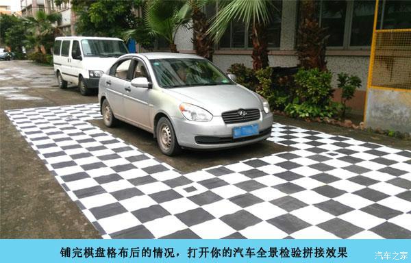

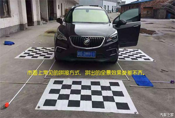

二、 棋盘格的铺设
按照下面图片所示,铺设好棋盘格布,注意汽车要与布平行对齐。
按上图所示摆放检验的车辆。

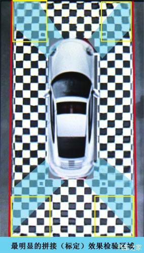

现在我们分别来讲讲全景标定效果的几个要点,下面这张图标出了要检验的几个最重要区域。
上面三种颜色标注的区域是标定(拼接)效果重点检验的地方。你了解了就不容易受某些大师的忽悠了(蓝色区域、**区域、红线区域)。

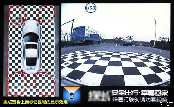

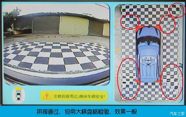

1. 蓝色区域
这个区域是前后左右四个摄像头画图拼接成一幅全景鸟瞰图的难点。将影响直接拼接后的全景画面质量,出现变形、错位,四个摄像头图像拼接处盲区大,看不到实际障碍物的现象,大大降低全景的作用和体验性。
检验要点:
(1) 画面对接是否整齐,不错位。
(2) 合成画面是否完整。
(3) 整体画面是否平整,无变形,无虚图。
2. **区域
这个区域是离车身和拼接位置最远的地方,检验要点是看标定(拼接)后的画面有无变形、有无缺失、有无模糊。 否则实际使用中的全景画面会出现错位、虚图、变形的现象。
3. 红线区域
红线区域是棋盘格布的边缘,检验要点是看标定(拼接)后的画面边缘是否成一条直线,并且没有变形和毛边的现象出现。否则实际使用中的全景画面也会出现错位、变形的现象。

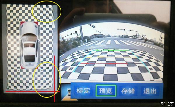

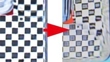

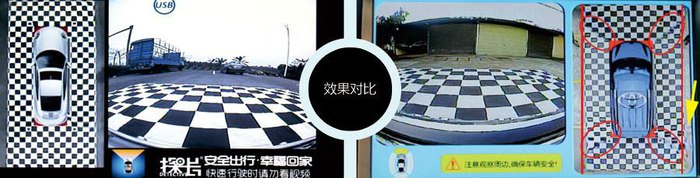

4. 效果对比
(这是一张标定通过后的检验结果实拍图,仔细观察右图红圈和箭头区域)

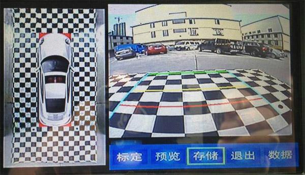

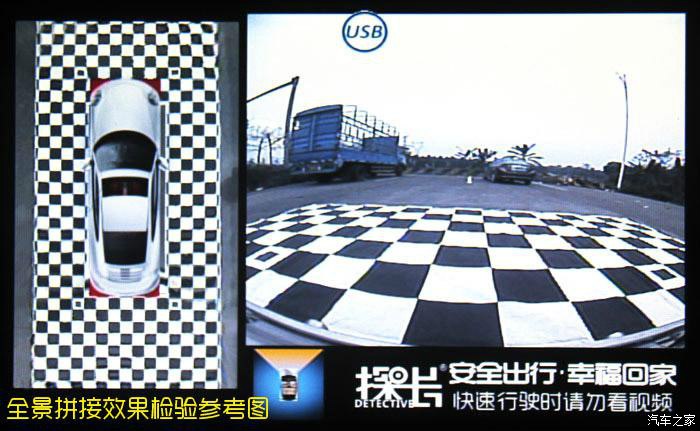

接下来,我们来看看标定(拼接)效果比较好的全景画面,加深分辨能力。
(拼接画面没有变形,四个图像接缝处平整,黑白方格大小统一,边缘成一条直线)

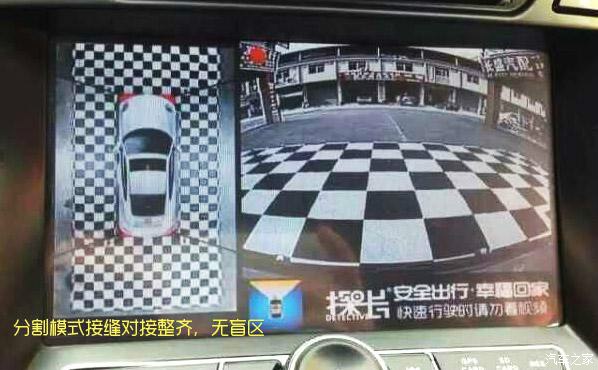

(这是分割模式的全景画面,更能明显看到四个图像接缝处的拼接情况,黑白方格平整,大小统一,边缘无变形)
(这个拼接画面比较好,四个图像接缝处非常对称整齐,黑白方格大小统一,没有任何变形,边缘成一条直线)

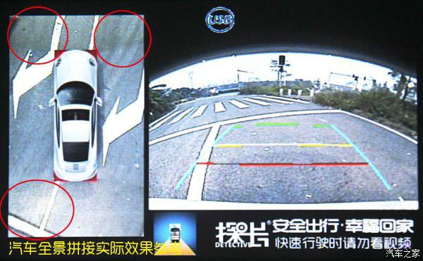

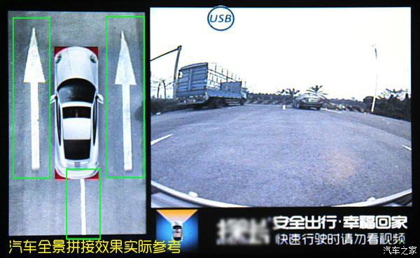

下面是实际使用中的实拍图片,注意图片中标注的框框,就是要仔细观察的区域。
(箭头和车后的白线没有任何的变形、错位的现象,地面也是没有变形和虚图)

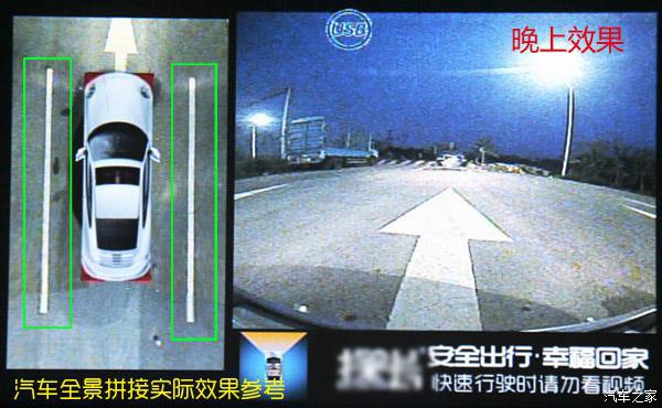

(这是晚上效果实拍图,在路灯下地面显示与白天没有太大的差别,白线无变形,地面无虚图)

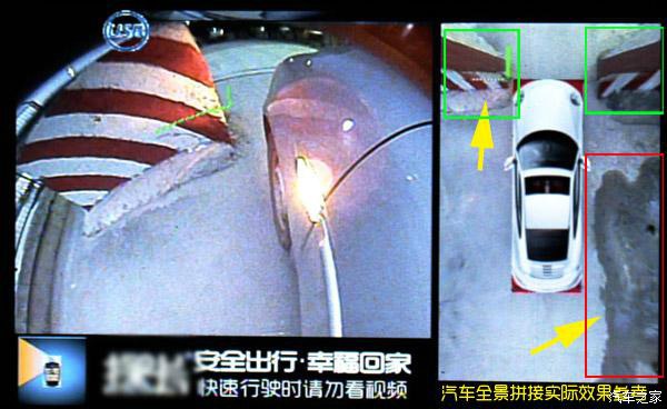

(汽车通过狭窄路障,图像清晰、直观,无变形的现象,大家注意红框中的水迹,没有任何变形,错位,没有图像拼接形成的盲区(箭头处))

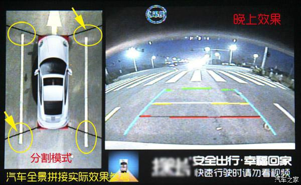

(晚上实拍的分割模式全景图,注意观察黄圈处,白线整齐无变形,地面也无虚图现象)

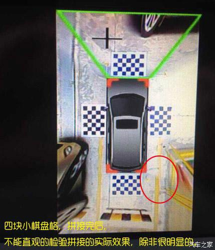

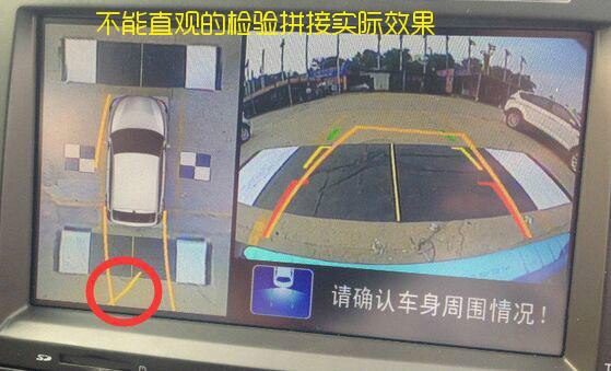

(大家注意看黄圈中的画面,有明显的变形,黑白格大小不统一,红直线处的边缘虚图、直角处有变形的现象)

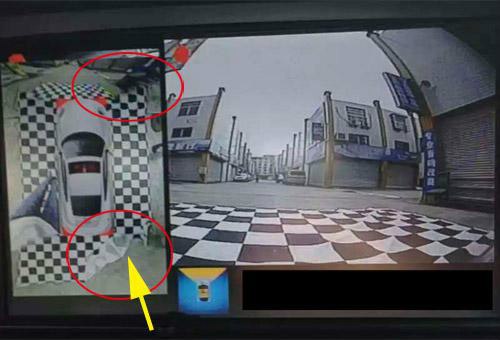

(这是非常失败的全景拼接图,红圈中的画面有明显的变形,黑白格大小不统一,边缘有变形,车前方的画面变形严重,没有标定好)
