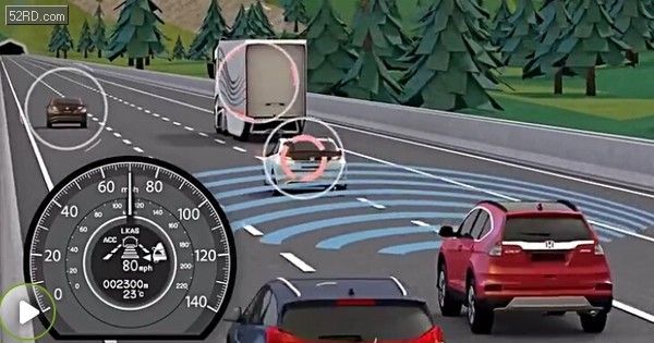

  如下图(视频截图)前方车道无车,此时车速是80km/h:

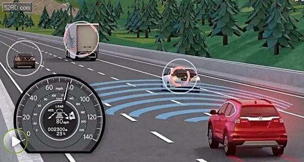

  下图2,前方车道出现车辆,车速下降:
  汽车工程师:ACC 自适应巡航技术有什么优缺点?

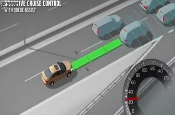

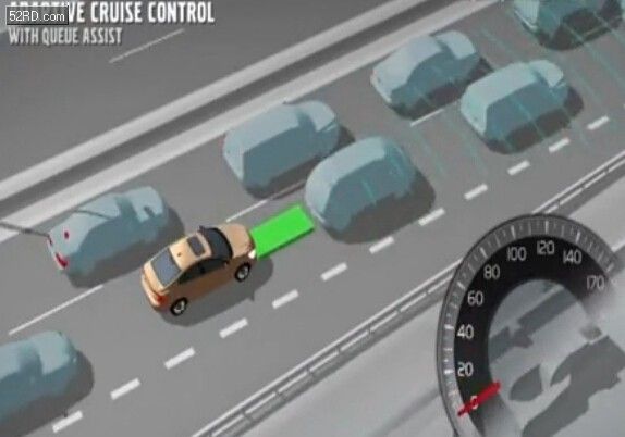

  贴图举例:下图中为城市工况,此时车速25km/h:
  如下图等红灯时,汽车能自动刹车,车速降为0,前车起动后,本车自动跟随起动:
