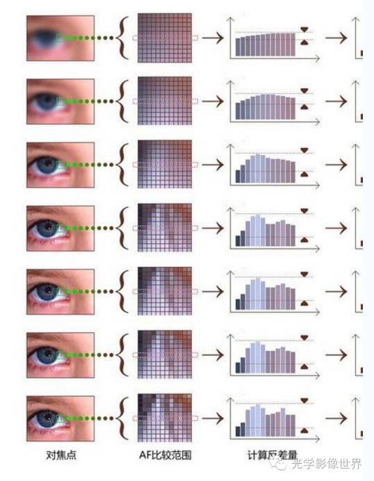

       通常而言相机的自动对焦方式有两种:反差对焦和相位对焦。反差对焦的原理是根据焦点处画面的对比度变化,寻找对比度最大时的镜头位置,也就是准确对焦的位置。

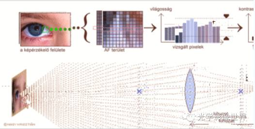

反差对焦工作原理
       以拍摄一枚硬币为例,最开始画面是虚焦的状态,随后镜头移动,人们可以看到屏幕中的硬币逐渐清晰起来。直到某一个位置(合焦状态)硬币最为清晰,但摄像头模组自身是意识不到此时已经合焦完毕的,镜头会继续移动,此时人们会看到硬币又变得模糊。这时摄像头模组才意识到镜头“走过站了”,于是回退至刚才清晰的焦点位置,这样一次对焦就完成了。
对上面图片的中文解说
       其实看上面这段话大家也能明白反差对焦的弊端了,没错就是耗时太长。镜头从开始对焦到最后合焦完毕一直不停移动,“走过站”以后的回退过程更是让对焦行程增大,反映给用户的就是对焦速度较慢。此外由于要检测画面对比度的反差,一旦被摄物体与背景颜色趋近(比如在一堵白墙前面拍一张白纸),要想实现合焦就更加困难。

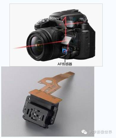

专业相机通常拥有独立的对焦传感器
       传统的单反相机拥有对焦传感器,在反光板背面还有副反光板,副反光板会把从镜头入射的部分光线送到对焦传感器上,通过测距确定焦点,再由系统控制镜头的移动完成自动对焦。而由于手机摄像头模组高度集成的要求,独立的对焦传感器肯定是放不进去的,于是人们直接在CMOS(感光元件)上留出一些成对儿的遮蔽像素点来进行相位检测。

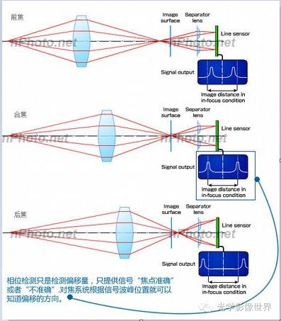

相位对焦的工作原理
       遮蔽像素点由两个像素成对组成,两个像素通过微透镜各自成像。对焦系统根据判断信号波峰的位置可判断出镜头应该往前还是往后偏移,从而迅速准确合焦。

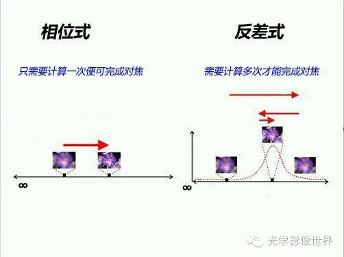

相位对焦相比反差对焦,行程缩短速度加快
       相比反差对焦,相位对焦不需要镜头的反复移动,对焦行程短了很多,对焦过程干净不犹豫。但另一方面,由于需要利用CMOS上的遮蔽像素点进行相位检测,故此相位对焦对光线强度的要求比较高。如果环境光线强度太弱,遮蔽像素点的正常工作就会受到影响,对焦精度和速度也会出现问题。
