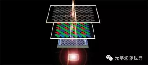

GB,红(Red)、绿(Green)、蓝(Blue)这三种不能再分解的基本色,通过不同比例的叠加混合就可以得到一整个缤纷的色彩世界。当光线通过 CMOS 感光元件,CMOS 上面密集排列的每一个 RGB 像素点就会记录下传递过来并能够检测到的现实色彩,然后处理、转化为数字信号存储在设备上,并最终在屏幕上显示出来,这就是一张数码彩色照片诞生的全过程。

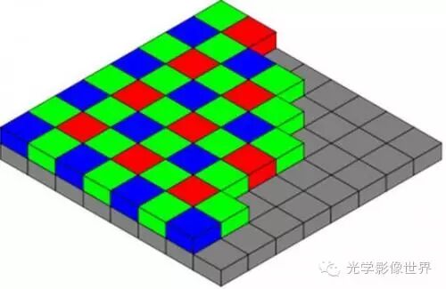

而在这过程里面,决定样张色彩的就正是 CMOS 上面以 “RGBG” 相邻排列的像素点。伊士曼·柯达公司的科学家 Bryce Bayer 在研究中得知人眼中对于绿色的物体是最为敏感的,所以就使用 1 红、1 蓝、2 绿的 RGBG 排列方式来模拟人类肉眼看到的色彩,原理是光线通过每个像素点的时候就会被相应色彩的滤光片过滤掉,剩下来对应的就是这部分色彩的强度值,而传感器本身也只能得到色彩的强度数据,然后通过配合 RGB 过滤的色彩强度数据交由处理器还原。但是每个像素点过滤下来的其实就只有一种色彩,而这个像素点邻近的其他色彩就要通过 “猜色” 来确定填充了,也就是利用反马赛克算法进行插值运算才能得到彩色图像,这也是有时候为什么颜色会还原不准确的原因之一。稍微扯远一下,这个色彩的还原过程在拍摄一些高度重复细节的画面的时候,就会出现彩色干扰,也就是常说的摩尔纹。要减轻这个摩尔纹的影响可以使用低通滤镜来模糊细节,使之成为一整个色块,不过这样一来也会相应降低了相机的分辨率,算是个利弊同存的做法。而近年来也有图像公司在推出新的传感器排列方式,例如适马的 X3 和富士的 X - Trans 传感器,不过这些都是后话了,现在还是扯回到拜耳阵列上。

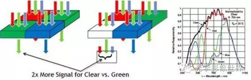

那么所谓的 RGBW 呢?聪明的同学可能已经猜到这个 “W” 就是色彩上的白色(white)了,也就是将之前  1 红、1 蓝、2 绿的 RGBG 排列方式更变为  1 红、1 蓝、1 绿、1 白的 RGBW 排列方式。这么做的好处都有啥?理论上来说,由于直接用白色滤光片取代了其中一个绿色滤光片,而白色滤光片不会再过滤光线,进光量会更多一些,理论上低光下拍摄画面的样张应该会有更佳的亮度。但同样的,也正因为是拿掉了一个绿色滤光片,对于色彩的表现可能会稍微有点变化。

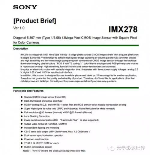

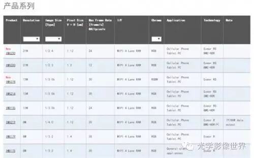

也许会有读者对 IMX278 到底是不是 RGBW 传感器而感到疑惑,这里直接放出两张索尼官方文件,目前就只有 IMX278 是官方标明的 RGBW 传感器,相信已经足够有说服力了
