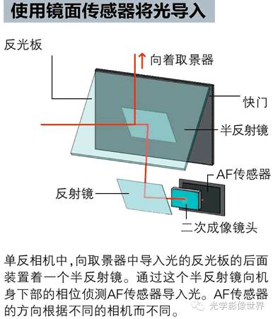

反差对焦成功率更高
相位对焦虽然在对焦速度上较有优势,但是在对焦精度上却受限颇多。因为由镜头进入的光通过半反射镜,再经过折射到达对焦传感器。因此,传感器的位置要非常精确。此外,由于温度的升高或降低,机内材料会发生膨胀或伸缩,因此到AF传感器的光路长会发生变化,对焦成功率会受到影响。

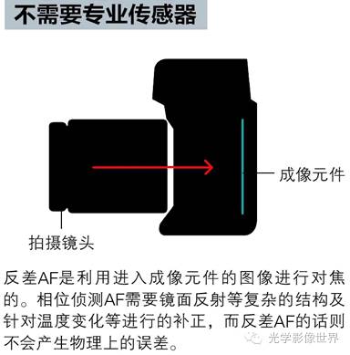

反差对焦将对焦传感器、半反射镜取消了,由此引发的光路长度变化等顾虑也就没有了,因此也提高了对焦成功率。

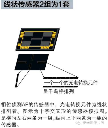

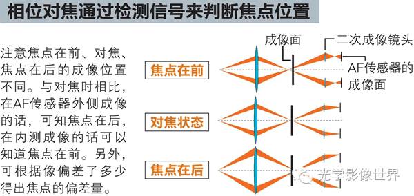

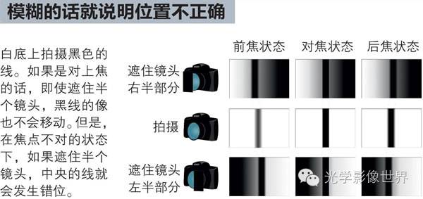

相位对焦为什么有更快的对焦速度
相位检测对焦比反差对焦多出一些硬件部分。包括两个位置不同的分离透镜,将通过镜头的光一分为二,在传感器上形成2个图像。然后通过线性传感器检测出两个图像之间的距离。那么得到两个波形,如果两个波形的距离是L,说明合焦;如果距离大于 L,那么就在焦前,小于 L,就是焦后。这种方法可以直接计算出镜片需要移动的距离,和镜片需要朝哪个方向移动,所以相位检测对焦的对焦速度十分迅速。

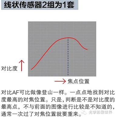

反差对焦为什么更容易对焦成功
反差对焦会将目标像素截取出来,计算其中的色彩值。根据一定的算法计算焦点部分的画面的平均色彩值。随着对焦镜片开始移动,画面逐渐清晰,对比度开始上升;当画面最清晰,对比度最高时,其实已经处于合焦状态,但相机并不知道,所以会继续移动镜头,当发现对比度开始下降。进一步移动镜片,发现对比度进一步下降,相机知道已经错过焦点;镜片回退至对比度最高的位置,完成对焦。
