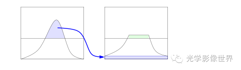

     CLAHE,对比度受限的自适应直方图均衡算法就能够有效的限制噪声放大的情形。下图表示的就是局部矩形领域内的灰度直方图,由于对比度放大的程度与像素点的概率分布直方图的曲线斜度成比例,所以为了限制对比度,将大于一定阈值的部分平均分配到直方图的其他地方,如右图所示,这样的话,通过限制CDF(累积分布函数)的斜率来一定程度限制对比度。

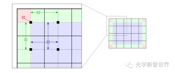

     插值过程,得到了CDF函数,也就获得了对应的亮度变换函数,在计算变换函数的时候可以通过插值过程来降低计算量。其中红色块(图像角点处)的变换函数是完全按照定义获得的,绿色块(图像边缘)的变换函数是通过旁边两个图像块的变换函数线性插值得到的,蓝色部分图像块的变换函数则是通过双线性插值得到。
