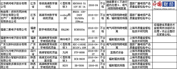

 2016年第3季度,国家质检总局组织开展了童车等31种产品质量国家监督抽查,涉及日用及纺织品、电子电器、建筑和装饰装修材料、农业生产资料、机械及安防、电工及材料等6类产品。
  本次共抽查了上海、江苏、浙江、福建、山东、湖北、广东、四川、陕西等9个省、直辖市34家企业生产的40批次机顶盒产品。包括电信终端类网络机顶盒、音视频类网络机顶盒、有线数字电视机顶盒、地面数字电视机顶盒4个品种。
  本次抽查依据GB8898-2011《音频、视频及类似电子设备 安全要求》、GB4943.1-2011《信息技术设备 安全 第1部分:通用要求》、GB13837-2012《声音和电视广播接收机及有关设备无线电骚扰特性限值和测量方法》、GB9254-2008《信息技术设备的无线电骚扰限值和测量方法》等标准的要求,对电信终端类网络机顶盒产品的电击和能量危险的防护,电气间隙、爬电距离和绝缘穿透距离,直插式设备,接触电流和保护导体电流,抗电强度,电源端子骚扰电压,电信端口的传导共模骚扰电压,1GHz以下辐射骚扰场强等8个项目;对音视频类网络机顶盒产品的防电击保护的结构要求,正常工作条件下的电击危险,绝缘要求(不进行湿热处理),电气间隙和爬电距离,端子,电源端子骚扰电压,骚扰功率,电信端口的传导共模骚扰电压等8个项目;对有线数字电视机顶盒、地面数字电视机顶盒产品的防电击保护的结构要求,正常工作条件下的电击危险,绝缘要求(不进行湿热处理),电气间隙和爬电距离,端子,电源端子骚扰电压,辐射骚扰场强,电信端口的传导共模骚扰电压等8个项目进行了检验。
  抽查发现有8批次产品不符合标准的规定,涉及到电气间隙和爬电距离、绝缘要求(不进行湿热处理)、辐射骚扰场强、直插式设备项目。不合格产品及其相关信息:
