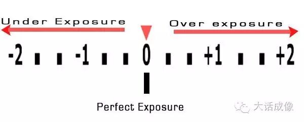

玩单反摄影的朋友在控制曝光上有一个很重要的经验:白加黑减 。
这张图是单反相机的曝光表,我们拍照时,半按快门,相机就会进行测光,中间红色的小箭头会指示出相机当前的曝光,我们让小箭头落在0处,一般的情况,这就是合适的曝光。
根据白加黑减的原则 : 在拍白色为主的场景时,要加一些曝光,也就是让小箭头往右一点;
反之,在拍黑色为主的场景时要减一些曝光,让小箭头往左一点。
这样操作才能得到曝光合适的照片。这就是所谓的‘白加黑减’。

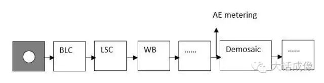

测光就是测量出当前图像的曝光,相机是如何测量出图像的亮度的呢?
这是一个ISP的基本流程图,在demosaic前的位置,或者demosaic后紧挨着的位置,会计算出图像的亮度均值。
摄影时候调整光圈,快门,感光度,让AE metering的值达到一个目标值,这就是曝光控制的过程。

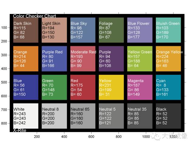

那么按照sRGB色彩空间,Gamma = 2.2,如果拍一个color checker,成像的目标就是把图像处理成这样的数值:
对于这样一个典型场景,整个图像的平均反射率是18%,也就Neutral 5这个patch的反射率,那么从曝光的角度,就是使图像的平均亮度达到Neutral 5这个patch的亮度122。
从成像的pipe line上看,曝光的控制是在gamma运算之前进行的,那么就得把gamma运算进行逆运算,
Gamma 计算的公式是:
Output = 255(Input/ 255)1/gamma
那么做逆运算就是:
Input = 255 x (Output/255)gamma
把122 代入进去,结果是约等于50.
也就是说AE的目标就是把图像的平均亮度在gamma前调整到50。
