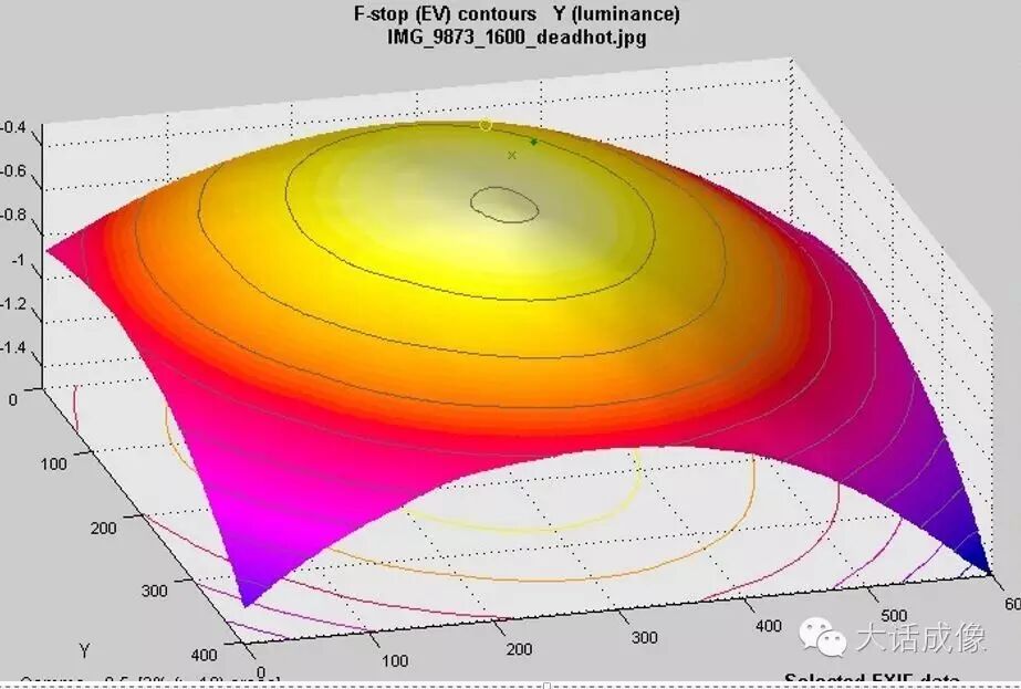

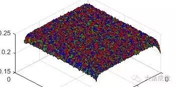

luma shading的3D视图:

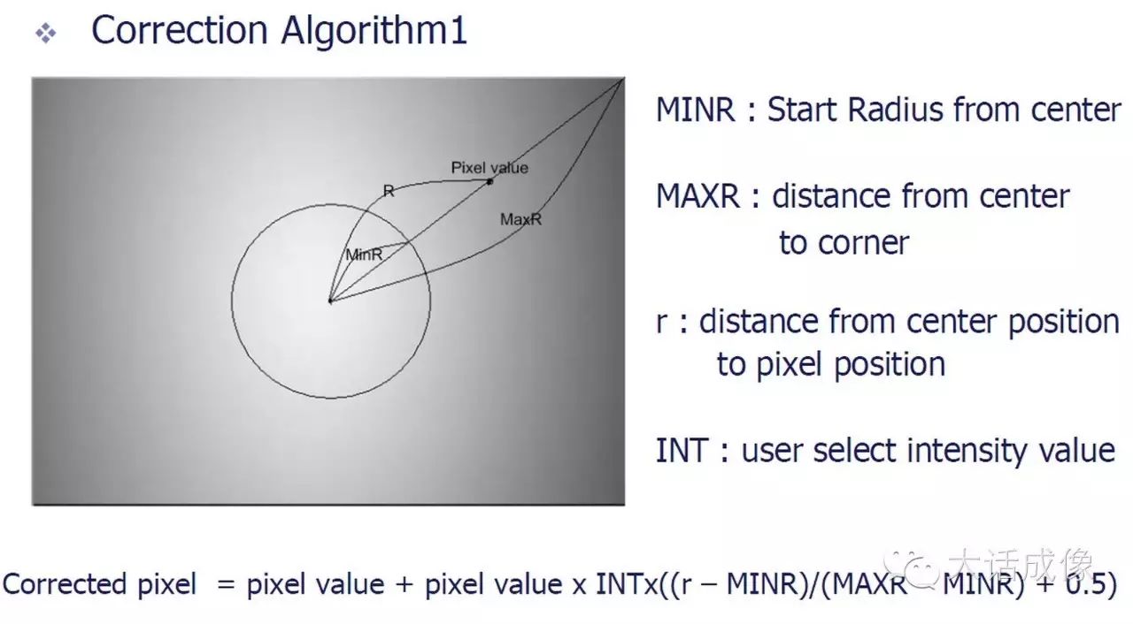

这种信号强度的衰减呈现非常明显的中心对称特点,于是人们提出第一种shading 校正方法:radial shading correct。
这种方法实现简单,针对shading对称性比较好的情况很有效,但是如果对于镜头装得倾斜了,或者存在局部不良的情况就不好用了。

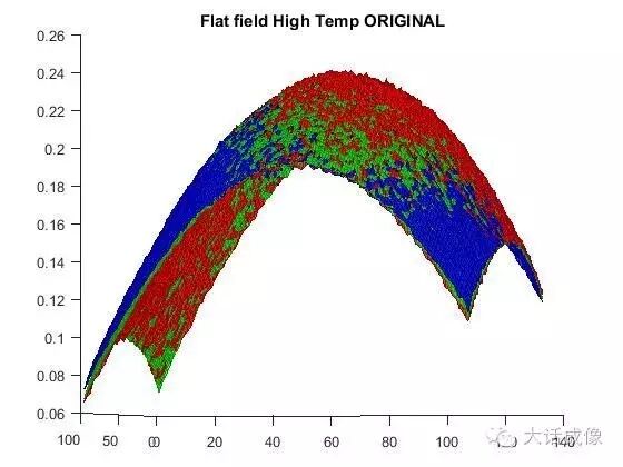

如下图
很明显的衰减不对称,这样方法1就不好用了。于是有了方法2:

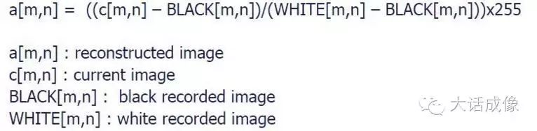

拍一张黑色的照片,再拍一张白色的照片,然后用如下公式:
由于响应衰减曲线不是线性的,而是近似cos4的衰减曲线,所以方法2需要对衰减曲线做一定的修正。但这种方法对于那种镜头衰减不能用一个简单函数表示的情况就不灵了。

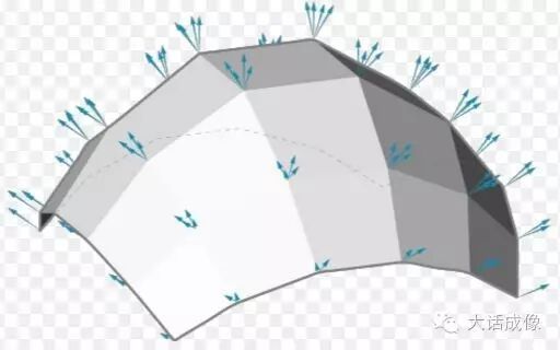

于是后来就有了方法3:mesh shading correction。
mesh按照英文愿意就是网眼,渔网的那种格子。拍一张均匀亮度的图像,把图像分成
n x m个格子,
每个格子的四个角都有一个校正系数,把这个nxm个格子的校正系数存起来,在运行期,根据每个像素的坐标,就知道这个像素落在哪个格子里,在格子内部,用cos4或者logN来模拟衰减曲线,就可以计算出每个像素的校正值。

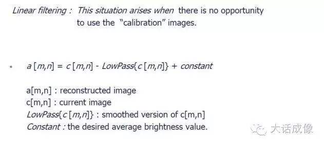

现在大部分厂商都是采用的这种方法,它的缺点是需要存储比较多的校准数据,而且如果校准不准确的话,效果也就不会好。于是后来就有了方法4:automatic lensshading correction。 也有人叫adaptive lens shading correction。反正就是不用校准,就能做lens shading correction。基本的公式如下:
看起来唯一的玄机就在这个所谓的LowPass filter里,有很多论文设计不同的filter,唯一的目的就是把数据分成受shading 影响的和不受shading影响的,不受shading影响的数据就是校正的target。也有专门的论文提供各种比较结果。现在已经有不少公司提供这种不用校准的lens shading correction方案,效果确实非常不错。
