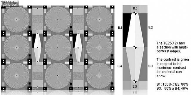

  目前斜边测量方法仍在应用并且应用到很多方面。这种方法是非常方便的,并且可以有许多不同的斜边应用以及能够快速的处理。所以德国IE制造了很多这种带有斜边的图卡。

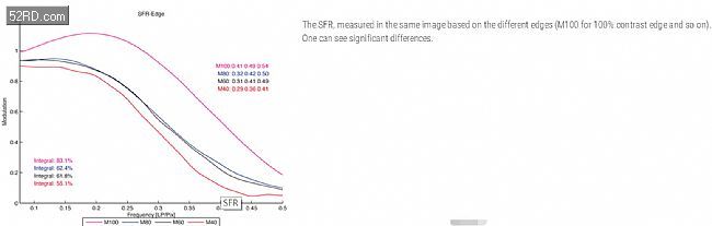

  一个重要的影响因素就是使用的斜边的对比度。因为从算法上来说,无论斜边对比度是多少都没有关系。所以图卡中的斜边的对比度对结果不应该有影响。但现实的情况是,如果使用的是不同的对比度,你会看到SFR会有显著的差异。

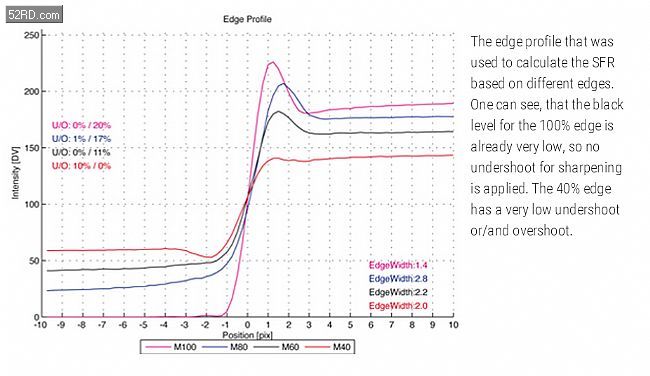

  为什么会不同呢?在现在的数码相机中有着强大的计算能力的数字信号处理单元,滤波和图像增强是高度非线性的。所以黑白斜边的处理要强于浅灰到深灰的斜边。因此用于斜边增强的信号处理在不同的斜边中是不同的,自然SFR结果也是不同的。所以测出的结果是没有错误的,但是他们是在不同的条件下测出的,因此也不容易进行比较。所以如果你进行两个相机的比较,你要注意你必须使用相同对比度的斜边。
  国外一些文章中也有一些介绍。如果信号处理时没有非线性滤波和没有其他的图像增强处理,那么同一个相机测不同对比度的斜边结果是一样的。但是如果在大众消费相机中和专业相机中使用普通的信号处理,结果就是不同的。如果对比度太高,斜边的黑色和白色区域已经接近数据范围的最大和最小值(0….255),锐化是不同的。如果对比度太低(例如40%),锐化就会过低。因此我们一般建议对比度在60%和80%之间。
