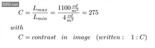

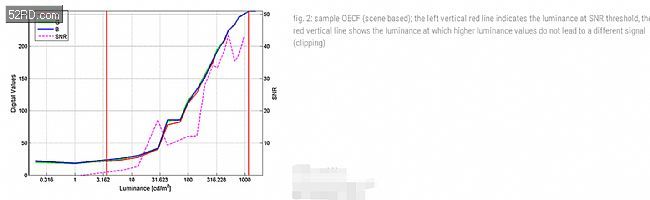

  用已知的OECF就可以计算出动态范围了。因此你必须决定亮度/曝光值,就是在多少时SNR等于1,及在亮度/曝光值多少时裁剪会发生(ISO15739)。如果你已经得到了亮度在SNR的界限是4cd/m?,并且裁剪发生在1100 cd/m?(见图2),那么对比度就是:
  这个相机就可以拍摄对比度是1:275的场景。动态范围就是:

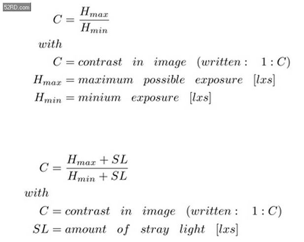

  如果你既用焦平面方法,又用场景基准方法,那么这两种的动态范围结果是不同的。原因就是通过镜头的杂散光的存在。对比度会比没有杂散光是低。杂散光的总量会被添加到曝光中,如下公式:

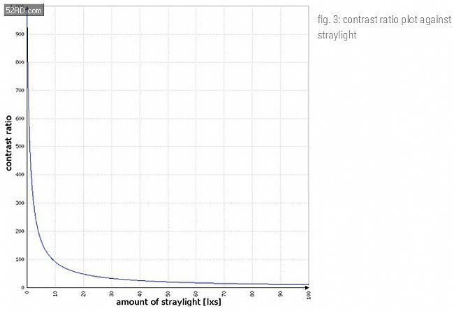

  如果Hmax是1000lxs,Hmin是1lxs,如果把杂散光加上,对比度就是如图3中的函数。在没有杂散光时动态范围是9.96 f-stops。如果杂散光增加,曝光是1lxs,动态范围就会降到8.97 f-stops。

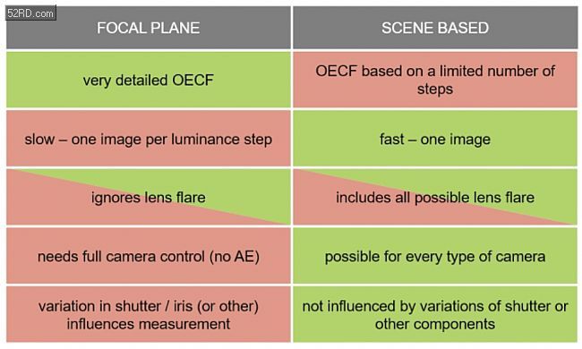

  列出两种方法的优缺点对比。如下图所示:
