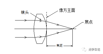

焦距(Focal Length或EFFL)是指一个光学系统从起像方主面到焦点间的距离, 它反映了一个光学系统对物体聚焦的能力。

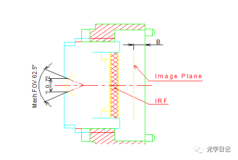

视场角(FOV)一个光学系统所能成像的角度范围. 角度越大, 则这个光学系统所能成像的范围越宽, 反之则越窄. 在实际产品当中, 又有光学FOV和机械FOV之分, 光学FOV是指SENSOR或胶片所能真正成像的有效FOV范围, 机械FOV一般大于光学FOV, 这是有其他考虑和用途, 比如说需要用机械FOV来参考设计Module或者手机盖的通光孔直径大小。

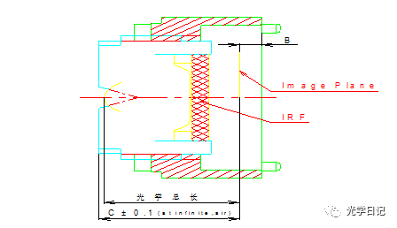

镜头总长和光学总长(TTL)光学总长是指从系统第一个镜片表面到像面的距离; 而镜头总长是指最前端表面(一般指Barrel表面)到像面(例如Sensor表面)的距离.一般来说, 镜头太长或太短其设计都会变得困难, 制造时对工艺要求较高.(示意图如下页, UNION的镜头规格书中图面所标注的E即为机械总长)。
机械后焦(MBF)和光学后焦机械后焦是指从镜头机械后端面到像面的距离, 而光学后焦是指从镜头最后一个镜片的最后一面到像面的距离. 它们两者的差别随不同光学系统的不同而不同. 同时在光学行业内对光学后焦也有两种表达, 联合光电目前采用光学后焦1的描述。

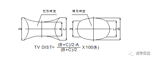

光学畸变(Opt distortion)和TV畸变(TV distortion)畸变是指光学系统对物体所成的像相对于物体本身而言的失真程度.光学畸变是指光学理论上计算所得到的变形度, TV畸变则是指实际拍摄图像时的变形程度, DC相机的标准是测量芯片(Sensor)短边处的变形.一般来说光学畸变不等于TV畸变, 特别是对具有校正能力的芯片来说. 畸变通常分两种: 桶形畸变和枕形畸变,比较形象的反映畸变的是哈哈镜,使人变得又高又瘦的是枕型畸变,使人变得矮胖的是桶型畸变。

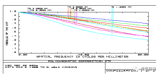

MTF它从一定程度上反映了一个光学系统对物体成像的分辨能力.一般来说, MTF越高,其分辨力越强, MTF越低, 其分辨力越低.由于MTF也只是从一个角度来评价镜头的分辨率,也存在一些不足, 故在目前的生产中, 大多数还是以逆投影检查分辨率为主。
